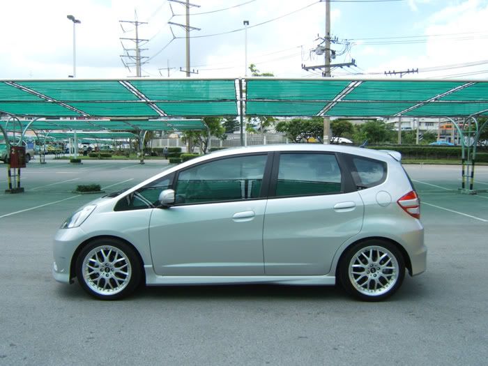

ข้อมูลเพิ่มเติมครับ เผื่อจะมีประโยชน์ ถ้าชอบนุ่มสบายหละก็ ผมแนะนำสปริงเดิมติดรถครับ

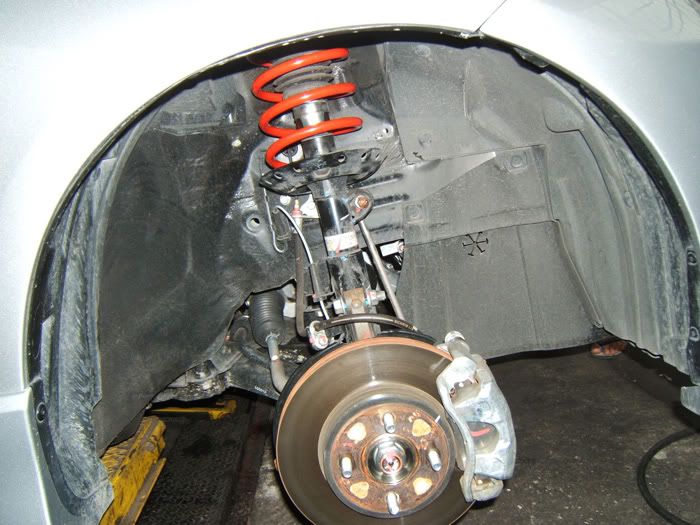

เปลี่ยน Spring เป็นของ Tanabe NF210 ที่ร้าน LHT ตรงตลาดรังสิตครับ ที่เลือก Spring ตัวนี้เพราะว่า โหลดกำลังดีไม่เตี้ยมาก ซึ่งจะไปเป็นภาระกับช่วงล่างมากขึ้น ซึ่ง Tanabe NF210 ตัวนี้น่าจะเป็นสปริงโหลดที่นุ่มที่สุดแล้วมั้งครับ (แต่ไม่ได้นุ่มเท่าของเดิมนะครับ มีเด้งเหมือนกัน)
ก่อนอื่นก็ต้องวัดความสูงของรถ Standard ไว้ก่อน ความสูงเป็นเซ็นติเมตรวัดจากพื้นถึงขอบบังโคลน (ตัวเลขยิ่งมากรถยิ่งสูง)
ผลที่วัดออกมาได้คือ
Standard Spring
หน้าซ้าย = 64.2 ซ.ม / หน้าขวา = 64.5 ซ.ม
หลังซ้าย = 66.0 ซ.ม / หลังขวา = 65.3 ซ.ม
หลังจากเปลี่ยน Spring แล้ว
Tanabe NF210 Spring
หน้าซ้าย = 62.5 ซ.ม / หน้าขวา = 62.4 ซ.ม
หลังซ้าย = 62.5 ซ.ม / หลังขวา = 62.5 ซ.ม
ตาม Spec แล้ว เค้าว่าไว้ว่า
โหลด : หน้า 1.0 นิ้ว / หลัง 1.5 นิ้ว
Sprint Rate : หน้า 1.7 / หลัง 2.0 (ยิ่งน้อยยิ่งนุ่ม ถ้ามากก็แข็ง ยิ่งกระเทือน เด้งดึ๋งๆ)
ตามความจริงที่โหลดลงมา (รถผม) เตี้ยลงมา...
หน้าซ้าย = 1.7 ซ.ม / หน้าขวา = 2.1 ซ.ม
หลังซ้าย = 3.5 ซ.ม / หลังขวา = 2.8 ซ.ม
1" (นิ้ว) = 2.54 Cm ( เซ็นติเมตร )
จะเห็นได้ว่าโหลดแต่ละข้างลงมาไม่เท่ากัน (Spring เดิมสูงต่ำไม่เท่ากัน) แต่หลังจากโหลดแล้วความสูงลงมาใกล้เคียงกันทั้ง 4 ล้อครับ

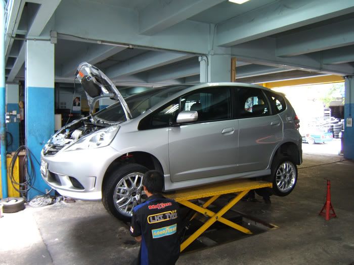

ขึ้นเขียงครับ
ใส่สปริงใช้เวลาน้อยจริงๆครับ 15-20 นาทีก็เสร็จแล้วครับ

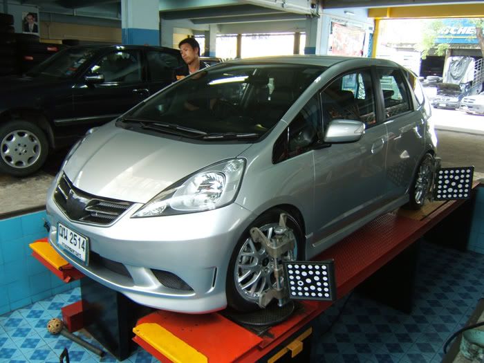

แล้วก็ตั้งศูยน์ซะ
เรียบร้อยแล้วครับ
เปรียบเทียบก่อนและหลังครับ รูปบนเป็น Standard ครับ
