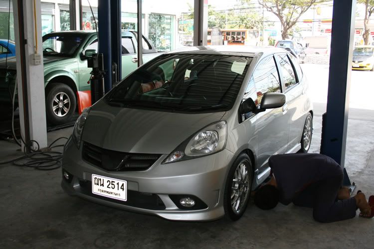

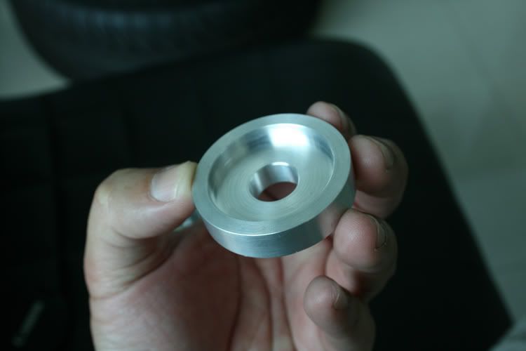

เมื่ออาทิตย์ก่อนน้อง Gun GE ได้โทรมาชวนให้ไปลองใส่ Rigid Collar ดู เมื่อวานได้มีโอกาสเลยไปลองใส่ดูครับ ก็ไม่ได้คาดหวังอะไรเท่าไหร่กับเจ้าอลู CNC ชิ้นเล็กๆพวกนี้ เพราะปกติขับรถเรียบร้อยตามกฏจราจรอยู่แล้ว ความเร็วแถวๆ 100-120 ช่วงล่างเลยไม่คิดที่จะตกแต่งอะไรมาก เดิมๆก็เหลือแหล่แล้ว แต่ก็นะเห็นคนชมเยอะ ก็อยากลองดูซะหน่อย  Tongue
ว่าแต่ Rigid Collar คืออะไร? จะใส่อะไรต้องหาข้อมูลหน่อย Rigid Collar เป็นบุชที่เสริมความแน่นให้กับน๊อตยึด sub-frame เข้ากับโครงตัวถังรถ ซึ่งปกติจะมีช่องว่างเล็กน้อยให้ขยับตัว ตามคำโฆษณา ก็เพื่อลดการขยับตัวของ sub-frame เมื่อจุดยึดแน่นหนาแล้ว จะส่งผลให้การส่งถ่ายกำลัง , การตอบสนองของช่วงล่างสมจริง และแม่นยำมากขึ้นครับ โดยเฉพาะรถที่กำลังขับเคลื่อนสูงๆ
โดยปกติ การยึด Bolt-nut หรือ Strut ต่างๆ ถ้ารูสวมยิ่งเล็ก ก็จะมี Rigid ในการขันยึดสูงแต่รถออกจากโรงงานที่ผลิตแบบเป็น mass มันมีพิกัดความเผื่อเอาไว้ค่าค่อนข้างมาก เพื่อชดเชย errors ต่างๆในระหว่างขั้นตอนการผลิตขึ้นรูป เช่น การปั๊มตัวถัง แชสสีส์ ซับเฟรม ต่างๆ ซึ่งอย่างต่ำ +- 0.5 mm. ต้องมีโอกาศเกิดได้ตลอด เพราะเครื่องจักรที่ใช้ผลิตมันก็มีการสึกหรอไปตามกาลของมัน ย่อม error ได้ตลอดเวลา ทีนี้ มันก็จะโยงมาถึงการเจาะรูร้อยโบลต์-จอยท์ ต่างๆ ที่ต้องเจาะให้เผื่อ บวกเข้าไปอีก ไม่ว่าทั้ง พิกัดงานสวม เผื่อ errors ที่สำคัญ ความง่ายต่อการประกอบ ถ้าเจาะมาคลอนตัวได้น้อย ใช่อยู่ว่า Joints efficiency อาจจะลดลง แต่ปัจจัยหลักตรงที่ อาจจะเกิดปัญหาประกอบลำบาก เวลาที่ใช้ในการผลิตต่อคัน ก็สูงขึ้น  ต้นทุกสูงขึ้น ถูกต้องมั้ย ดังนั้น เวลาผลิตออกมา มันจึงมีช่องว่างเกิดขึ้น เพราะการเผื่อ และปัจจัยในการผลิตข้างต้นที่กล่าวมาครับ
การทำงานของ Rigid Collar ก็คือ
1)จะเข้าไปช่วยรักษาตำแหน่งศูนย์กลางของน็อตให้อยู่ตรงกลางระหว่างช่องของ Subframe (แพหน้า) กับ Body (ตัวถัง) รถ เนื่องจากรถทุกยี่ห้อจะทำรูใส่น็อตของตัว Subframe มาใหญ่กว่ารูของตัวถังเพื่อความง่ายในการประกอบ (เนื่องจากเวลาประกอบรถต้องประกอบเป็นจำนวนมาก เพื่อลดความเสียเวลาจึงทำรูมาใหญ่กว่า)
2)จากที่ทาง Spoon ได้นำเสนอการทาบกระจกเพื่อแสดงให้เห็นพิ้นผิวของ Body ที่ไม่เรียบเสมอกันเหมือนพื้นผิวเกียร์ เนื่องจากขั้นตอนการผลิตต่างกัน ทำให้มีช่องว่างเกิดขึ้นระหว่าง Subframe และ Body  ดังนั้น Rigid Collar จึงได้เข้ามาช่วยเรื่องการประสานระหว่างพื้นผิวของ Body รถที่ไม่เรียบให้ สามารถแนบประสานกับ Subframeได้อย่างดี
3)กระจายแรงกดของ Subframe ที่มีต่อ Body ทำให้เมื่อขันน็อตไปแล้ว Subframe จะไม่เอียงหรือขยับไปด้านใดด้านหนึ่งทำให้ด้านนั้นเกิดความเครียดหรือมีแรงกระทำมากขึ้น
สรุปง่ายๆคือ rigid collar นั้นได้ไปผสานให้ตัวถังและแพล่างให้เป็นชิ้นเดียวกันให้มากที่สุด นี่แหละคือหน้าที่ของมันครับ
เสริมด้วย video จาก Spoon ครับ "Spoon Sports Rigid Collar Official Video"
<a href="http://www.youtube.com/watch?v=c1zuDJ76TGY" target="_blank">http://www.youtube.com/watch?v=c1zuDJ76TGY</a>

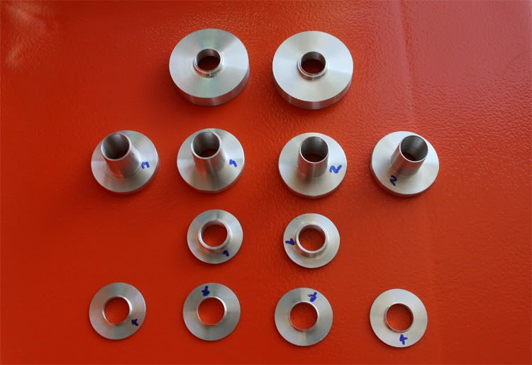

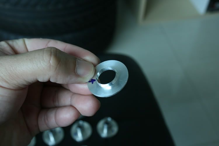

สำหรับน้อง Jazz แล้ว จะมี Rigid Collar ทั้งหมด 12 ตัวครับ แบ่งเป็น หน้า 10 ตัว และหลัง 2 ตัวครับ (ที่ใส่มานี้เป็นของเลียบแบบ แต่ถอดแบบมาจากของจริงครับ ชุดนึงประมาณ 1,800 บาท ถ้าของ Spoon แท้ๆ จะประมาณ 13,500 บาทครับ)
ตัวใหญ่สุด 2 ตัวนี้สำหรับ sub-frame ด้านหลังครับ
ส่วน 10 ตัวที่เหลือสำหรับ sub-frame ด้านหน้าครัีบ

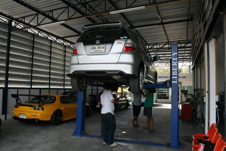

เตรียมขึ้นแท่นครับ
ยกขึ้นไปแล้วว
ด้านล่างน้อง Jazz ที่ปกติไม่ได้ดูบ่อยๆ
จารบีทองแดง ของที่ขาดไม่ได้

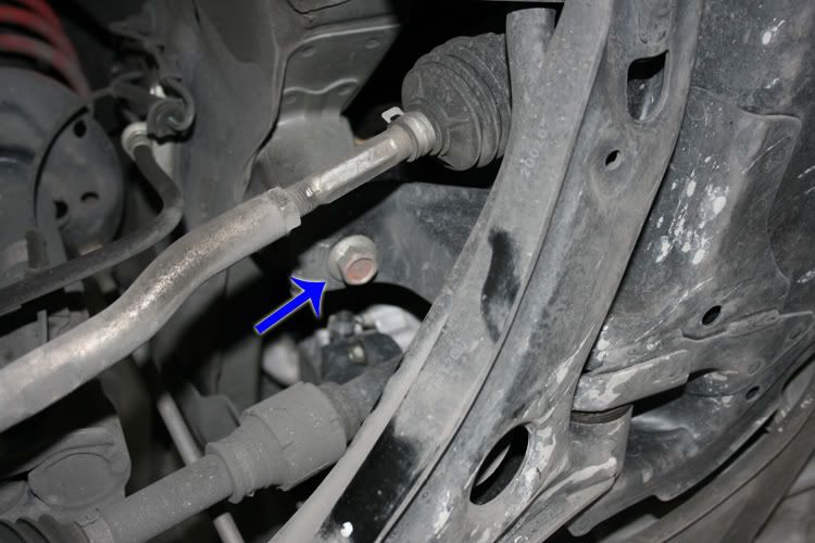

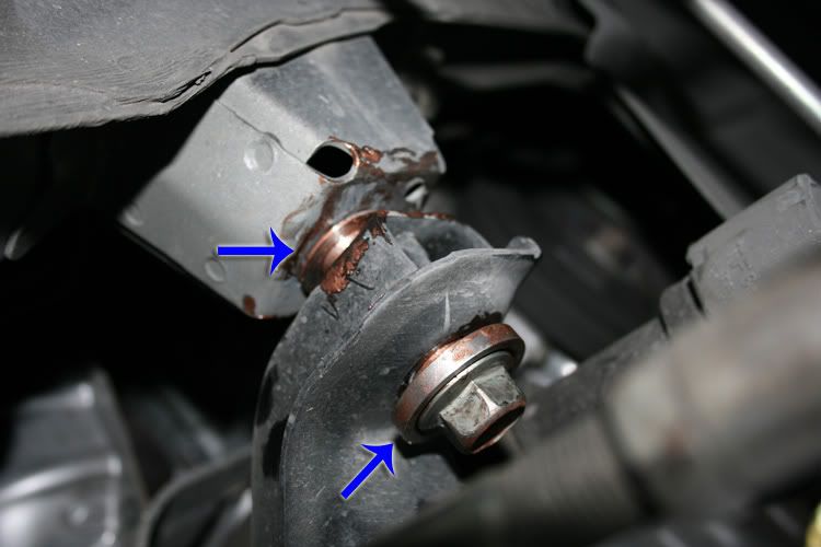

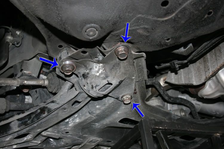

จุดที่จะใส่ตัว Rigid Collar ครับ sub-frame ด้านหน้า 4 จุด ใช้ฝั่งละ 5 ตัว จุดแรกนี้ใส่ 2 ตัว ทั้งบนและล่าง

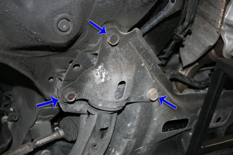

จุดนี้ 3 ตัวครับ

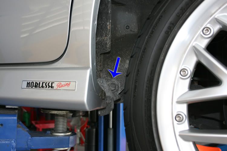

ด้่านหลังอีกฝั่งละ 1 ตัวครับ

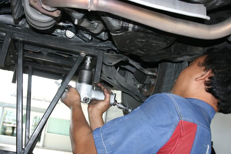

จัดการถอดน็อตยึด sub-frame ออกมา (ให้ช่างทำดีกว่านะครับ อย่าเสียงทำเองเลยครับ)
ถอดออกทั้งหมด
ทาจารบีทองแดงก่อนใส่
จุดนี้ 2 ตัว ทั้งบนและล่าง
จุดนี้ 3 ตัว ด้านใน 2 จุด ด้านนอก 1 จุด

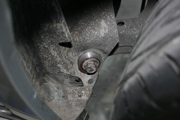

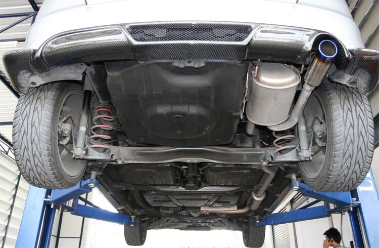

จุดยึด sub-frame หลังอยู่ในซุ้มล้อหลังครับ
รุมกันใหญ่ ใกล้เสร็จแล้วครับ
หลังจากใส่เสร็จแล้ว ได้ขับรถกลับบ้าน ที่สังเกตุได้ชัดเจนทันทีคือ รู้สึกว่าช่วงล่างนั้นแน่นขึ้นนะ เข้าโค้งได้ดีขึ้น โยนตัวน้อยลง พวงมาลัยเหมือนจะคมขึ้นนิดนึง โดยรวมแล้วผมว่ามันก็โอเคเลยนะ กับเงินที่เสียไป 1,800 + ค่าใส่ 400 บาท ค่อนข้างจะเห็นความแตกต่างได้ชัดเจนเหมือนกันครับ ดูแล้วอาจจะคุ้มราคากว่าไปใส่ค้ำต่างๆให้หนักรถก็ได้ครับ ส่วนตัวคิดว่า คุณภาพคุ้มราคาครับ
ขอสเปคขนาดต่างๆได้ไหมครับ เผื่ออยากจะไปกลึงใส่เองบ้างครับ แบบว่าประหยัดไปอีกนิดอ่ะครับ ดีคร๊าบ ขอบคุณคร๊าบ

มีเครื่องกลึงนี่ ง่ายเลยนะครับ   เหนื่อยจัง เหนื่อยจัง
อยากได้อยู่ครับเสี่ยตั้ม แต่ว่า   ว่าจะง้างหลายทีแล้ว  ไม่ได้สั่งซื้อกับเค้าซักที

  อยากทราบ spec ขนาดของแต่ละชิ้นจังเผื่อจะไปกลึงใส่เองบ้างจะได้ประหยัดงบอ่ะ

ไม่ได้วัดขนาดก่อนใส่หนะสิ...  ลั้น ลัน ลา
